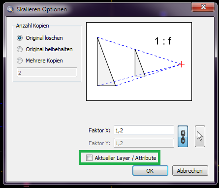

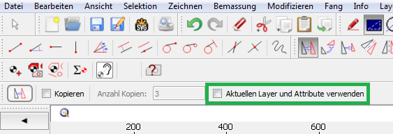

Hallo,
Typischerweise besteht die Option, die aktuell aktive Ebene für diese Vorgänge zu verwenden.
Sie finden diese Option in der Optionssymbolleiste, normalerweise direkt über dem Zeichenfeld, oder im Werkzeugdialog.
QCAD Benutzer Referenz: Verschieben / Kopieren (MV)
QCAD Benutzer Referenz: Skalieren (SZ)
Diese Option wird zwischen den Verwendungen dauerhaft gespeichert.

Re: Beim Verschieben alle Layer auf den aktuellen ??
Bitte:
