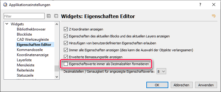

Posted: Wed Sep 21, 2022 7:16 pm
Hallo Thomas,
vorab ...
thhz wrote:
Wed Sep 21, 2022 11:35 am
Hallo,
ich bekomme oft Dateien in denen die Bemaßung nicht Dezimal dargestellt wird
z.B. 137'-8 3/8", bei den Eigenschaften wird aber als gemessener Wert 1652,36501161 angezeigt
Das kannst Du ändern in den Applikationseinstellungen unter:
Deaktiviere das bitte mal, restart QCAD und siehe ob es nun so angezeigt wird wie Du es erwartest.
Den Rest Deiner Frage werde ich mir jetzt mal näher ansehen ... :wink:
Re: Bemaßungsdarstellung
Posted: Wed Sep 21, 2022 8:12 pm
by thhz
Hallo Husky,
die Option ist bei mir gar nicht aktiviert gewesen
(ich habe übrigens den Punkt Dezimalstellen... darunter nicht)
ob an oder aus ist aber egal, es ändert sich nichts
