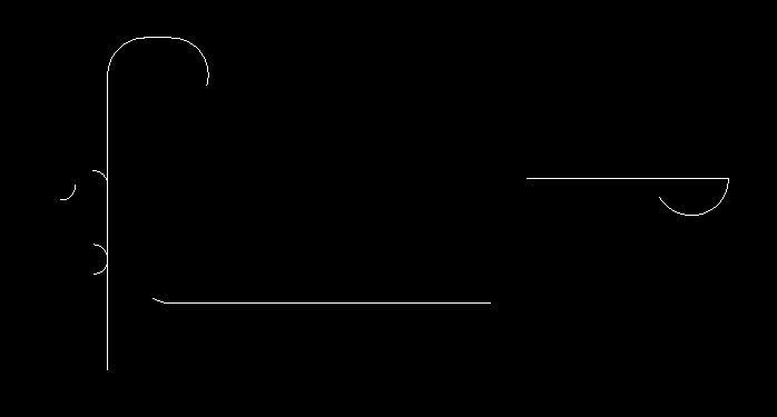

exportPoint oder ein Loch bohren, ist mit Drahterodieren tatsächlich eher unmöglich.
Ich habe Probleme, die G-Code-Sequenz zu verstehen.
Als normaler GCode interpretiert sieht es so aus:
Zumindest handelt es sich hierbei um einen Offset zu einer Kontur mit G41 (Kompensation des linken Fräserradius).
Der Versatzradius ist auf CAM-Ebene bekannt, aber nicht im G-Code definiert.
Soweit ich weiß: M84 setzt die Bearbeitung auf EIN.
Mit der Zeilennummerierung stimmt etwas nicht ... N1000, N1100.
Jedes Profil endet mit G23 (Soweit ich weiß: Soft Limits deaktiviert).
Ein G22 tritt jedoch nicht auf.
Es ist bereits unmöglich, dass der G-Code-Importer vier unterbrochene und nicht verbundene Pfade anzeigt.
G1/2/3-Bewegungsanweisungen beginnen immer von der zuletzt erreichten Position.
Beunruhigt ...

Sorry, da waren noch paar unsinnige Optimierungen. Da sind dann wichtige G1-Befehle rausgefallen.
G23 ist Unterprogrammende bei Mitsubishi
Die Zeilennummern werden nur als Sprungpunkte benutzt G22 L1 H1000 um sich "selbst" aufzurufen.
G41 ist generell ein G41+G1
Da ich gestern auch endlich den Script-Debugger entdeckt habe gehts jetzt auch etwas schneller voran.
Gruß Dennis

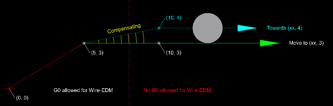

G41 ist tatsächlich eine lineare Kompensation entlang einer geraden Bewegung (G1).
G41 = G41 + (G1)
Meine CNC würde bei G41 vor einer G2/3-Bewegung einen Fehler ausgeben.
Zum Beispiel G41 vor einem kreisförmigen Anlauf.
Eine lineare Kompensation eines Bogens ist nicht kreisförmig und im Allgemeinen kann eine CNC damit nicht umgehen.
Aber bei Ihrer Ein- und Ausstiegsbewegung läuft etwas schief.
G41-Vergütung erklärt:
Der rote und der grüne Pfad sind die programmierten Pfade:
Der gepunktete Pfad in Cyan ist der tatsächliche Pfad des Werkzeugzentrums R=1 (Fräser, Bohrer, Draht usw.).
Stellen Sie sich das Werkzeug bei (5, 3) vor und bewegen Sie es in Richtung (10, 4) ...
... Es sollte klar sein, dass es unterhalb des programmierten Einfahrwegs (5, 3) - (10, 3) schneidet.
Eine G0-Bewegung sollte immer außerhalb des Materials durchgeführt werden.
Die Kompensationsbewegung muss so definiert sein, dass sie Ihr Teil nicht unbeabsichtigt falsch schneidet.

- Posts: 4964
Re: EDM
Genau das sehe ich im G-Code nicht.dennis0815 wrote: ↑Wed Oct 29, 2025 10:22 pmDa muss man auch darauf achten, daß es ausreichend Verfahrweg für die Auslenkung bei G41 gibt, sonst gibt es einen Einschnitt beim Auffahren.
Es gab eine G0-Bewegung von der Startposition (0,0; 0,0) nach (2,7; -30,5),
Gefolgt von einer Kompensationsbewegung in Richtung (2,7; -31) ...
... Diese würde bei (2,77844645; -30,89223227) enden, da sie sich als dritte Bewegung einem Kreisbogen annähert.
Es scheint, dass meine Vermutung bezüglich des Drahtdurchmessers richtig war.
In diesem Maßstab ist es schwierig, die Korrektheit des Werkzeugwegs zu überprüfen.
Ich bin mir ziemlich sicher, dass G40/41/42 identisch behandelt werden.
