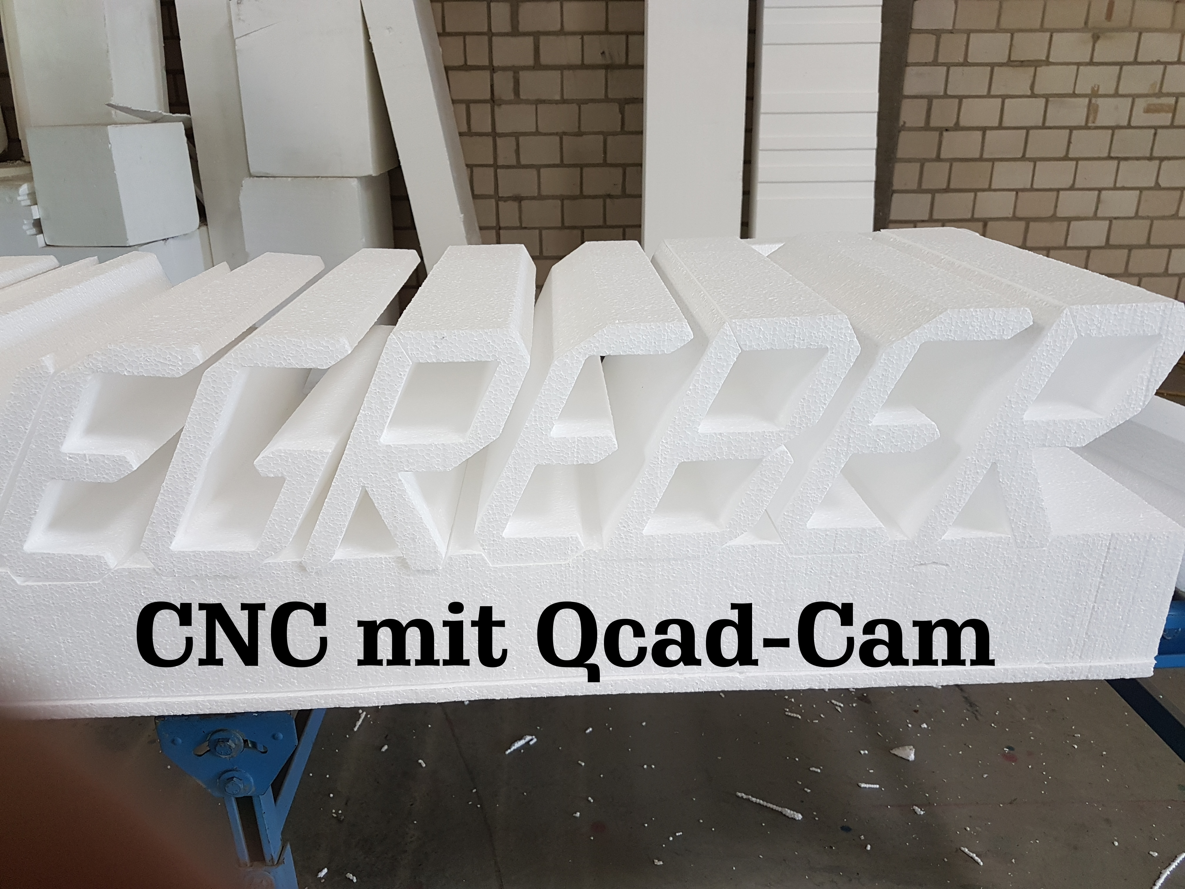

Also der Kontroller ist von der Fa. Beckhoff die genaue Bezeichnung lautet AX5206-0000-0200, dürfte aber auch mit jeder gängigen Simenssteuerung gehen.
Habe jetzt schon so einige Test laufen lassen, ist alles zu meiner vollen Zufriedenheit gelaufen.
Hier ist mal so ein kleines Beispiel was da alles mit sehr einfachen Mitteln möglich ist.
Das ist einfach ein Schriftzug der mit dem Textwerkzeug in der Schriftart LCD erstellt wurde, dann mit dem Werkzeug Aufbrechen hat man den exakten Umriss, nur noch den Werkzeugweg mit der Polylinie vorgeben, und das ergibt dann dieses Ergebnis.
Ist doch schon mal nicht schlecht und geht sehr schnell und Supereinfach.
Vielleicht kann mir noch einer einen Tipp geben wie ich so was auch, zum Beispiel, mit diese Schriftart hin bekomme.
hierbei ist das Problem das die " Bögen " beim Aufbrechen ja keine wirklichen Bögen sind, sonder eine Vielzahl von Linien, sicher kann man die mit viel Mühe auch mit der Polylinie nachziehen, die NC-Datei wird dann auch absolut korrekt erstellt, nur das fertige Ergebnis ist dann sehr unsauber, leider.
Die besten Ergebnisse sind halt wenn möglichst wenige Knoten vorhanden sind.
mfg
M.Kluckow

- Posts: 8785
Re: Keine Z-Achse
Sehr schön, danke für das Bild!
- Bearbeiten > Applikationseinstellungen > Modifizieren > Aufbrechen
- Spline Toleranz: Je kleiner, desto mehr Bogensegmente werden beim Aufbrechen von Splines erstellt, also evtl. vergrössern und danach das Textobjekt erneut Aufbrechen.
Um direkte Kontrolle über die Splines zu haben, kann Text auch in Splines aufgebrochen werden:
- Textumrisse aufbrechen in Polylinien: Deaktivieren um beim Aufbrechen von Texten Linien, Bögen und Splines zu erhalten
Es sieht so aus, wie wenn diese Schriftart im Original viele Splines verwenden würde. Dazu gibt es einige Einstellungen, die beim Aufbrechen einen Einfluss auf das Resultat haben:Michael Kluckow wrote: ↑Wed Sep 05, 2018 3:45 pmhierbei ist das Problem das die " Bögen " beim Aufbrechen ja keine wirklichen Bögen sind, sonder eine Vielzahl von Linien, sicher kann man die mit viel Mühe auch mit der Polylinie nachziehen, die NC-Datei wird dann auch absolut korrekt erstellt, nur das fertige Ergebnis ist dann sehr unsauber, leider.
