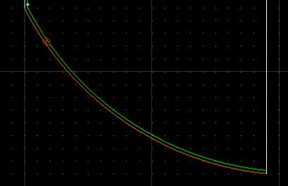

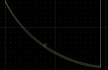

Hallo!
Die beiden gebogenen Linien sollen den gleichen Abstand zueinander haben. Eventuell hat jemand eine Idee wie das zu bewerkstelligen wäre?

Nehmen wir Orange und Grün.
Wenn es sich um Kreisbögen handelt, müssen die Mittelpunkte übereinstimmen.
Wenn einer der Bögen Teil einer Ellipse ist, gibt es keine Ellipse mit gleichem Abstand.
Dasselbe gilt für eine Spline-Form, ungefähr aber nie exakt.
Am besten wählen Sie eine Form (Orange oder Grün) aus und erstellen eine Form mit gleichem Abstand mit: Ändern … Versatz (mit Abstand) (OF).
Siehe Referenz
Aber je nach Form kann dies eine Funktion von QCAD Pro sein.

Danke, für die schnelle Antwort. Mit Versatz hat es funktioniert. :)
