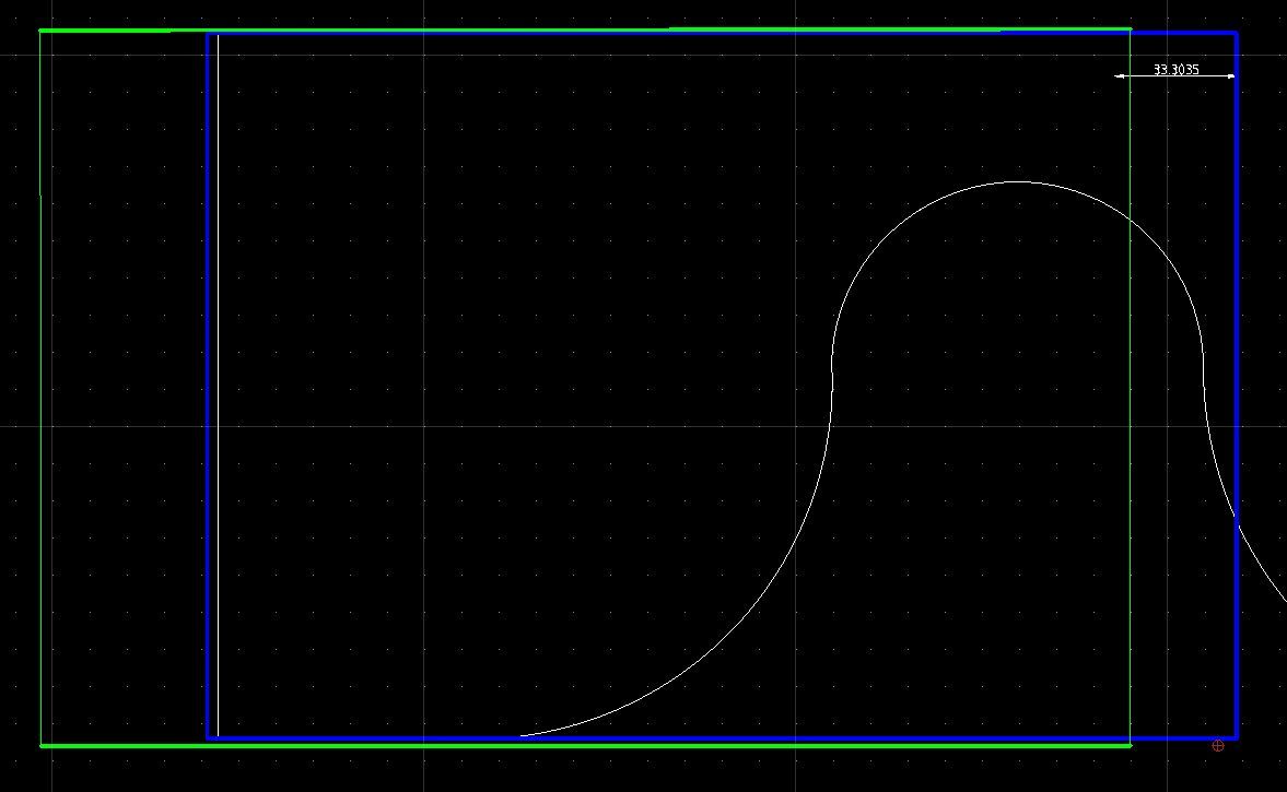

Nach dem Druck einiger Seiten ist mir aufgefallen, dass der blaue Bereich in der Druckvorschau gar nicht der tatsächliche Bereich ist, der gedruckt wird, sondern der Grüne.
Kann man das irgendwo einstellen?

Hallo,
Bitte beachten Sie das Tutorial: Drucken und PDF Export
Weitere Informationen finden Sie im Video Tutorial 1.12 Drucken und PDF-Export
Mit einer Beispieldatei können wir Ihnen effizienter helfen. :wink:
Soweit mir bekannt ist, gibt es für den Modellbereich kein festes Seitenlayout.
Das könnte beispielsweise so aussehen: Untere linke Ecke des druckbaren Bereichs = (0,0; 0,0) bei Maßstab 1,0.
Dies kann bereits durch die automatische Anpassung in der Druckvorschau geändert werden.
Im Druckvorschaumodus kann die Position der Seitenüberlagerung manuell oder automatisch geändert werden: Automatisch an Zeichnung oder Seite anpassen oder zentrieren. Der Papiermaßstab kann sich automatisch anpassen oder manuell eingestellt werden.
