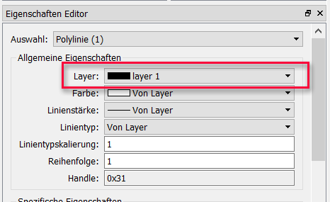

Hast Du mal versucht den Eigenschaften Editor dafür zu verwenden. Markiere die zu verschiebenden Objekte und ändere im Eigenschaften Editor den zugehörigen Layer. Vielleicht kannst Du es mal gebrauchen .... :wink:

Ich weiß nicht mehr ob das schon in der 3.0 möglich war aber mit der heutigen Version kannst Du einfach alles was Du brauchst markieren - Duplizieren (unter Bearbeiten) und dann mit Hilfe des Eigenschaften Editors auf einen neuen oder auch existierenden layer packen.
