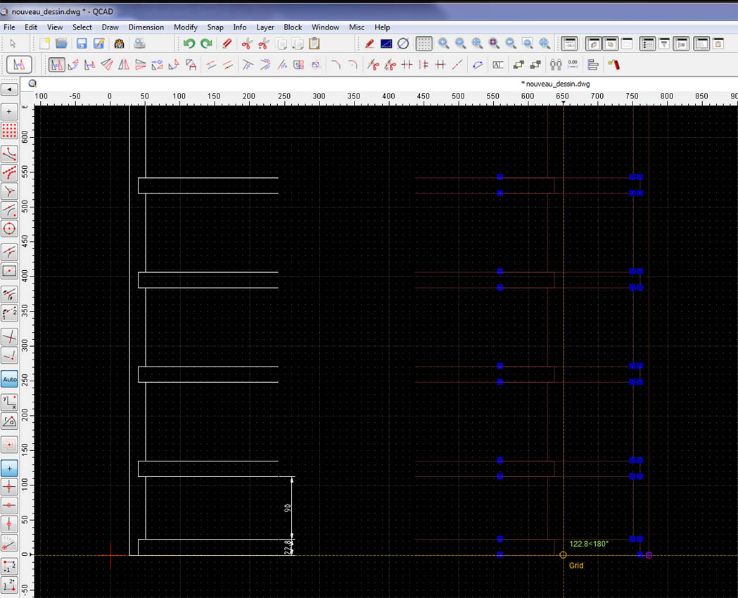

To follow on previous post, I was playing with a simple drawing: I first selected the left section and made a symmetrical view, upon finishing by closing the dialog window, I had to hover the mouse on the tool bar.
Same thing again: I selected the right part and used the move tool, same behavior, hovering the mouse on the tool bar was required to complete the action. An additional click in the working area does the same.
Auf früheren Post zu folgen, wurde ich mit einer einfachen Zeichnung spielen: ich zum ersten Mal gewählt linken Bereich und machte eine symmetrische Ansicht nach Beendigung durch das Dialogfenster zu schließen, musste ich mit der Maus auf der Werkzeugleiste schweben.
Gleiche noch einmal: Wie wähle ich das richtige Teil und verwendet das Verschieben-Werkzeug, gleiche Verhalten, die Maus in der Werkzeugleiste erforderlich war, um die Aktion durchzuführen. Ein weiterer Klick in den Arbeitsbereich macht das gleiche.
